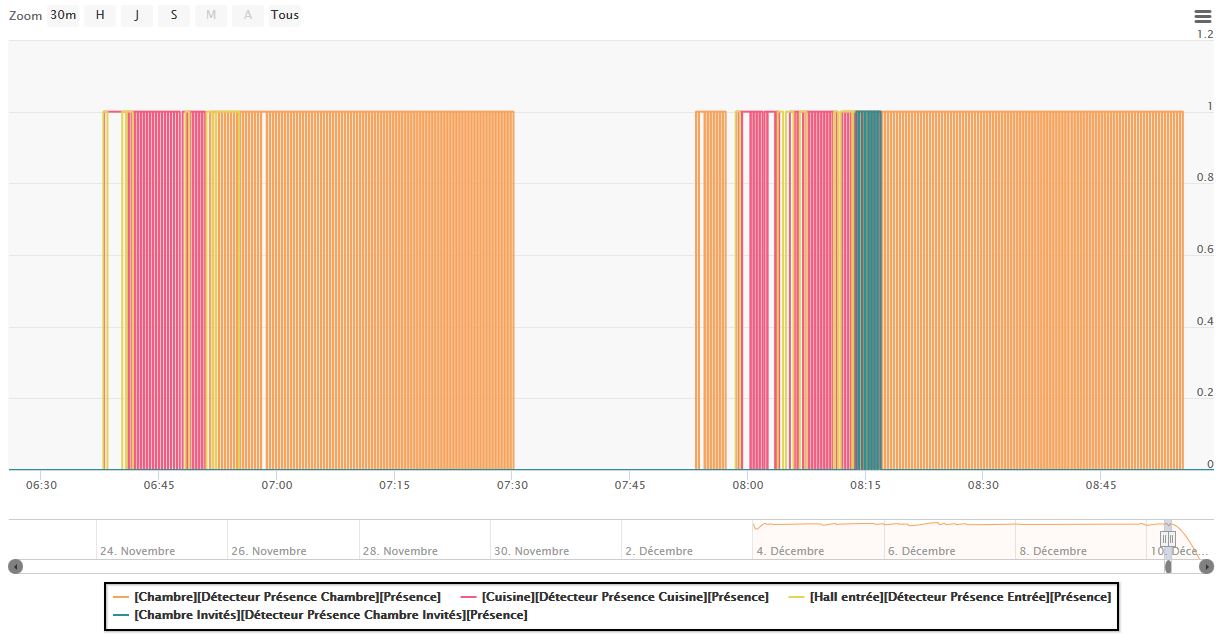

cela fait 2 mois que je tente de toucher les paramètres de détection de présence et pourtant, je ne parviens pas à des résultats satisfaisants.
Je m'explique.
J'ai un détecteur Fibaro, réglages idéaux dès le départ. Je passe devant, sous Jeedom ça détecte, puis ça s'arrête.
Avec mes capteurs ZW100, j'ai l'impression que la détection dure dans le temps.
J'ai beau raccourcir les temps de désactivation, la variable tombe et se réactive xx fois pendant des minutes.
J'ai cherché sur Internet, retourné la toile, lu les intérêts de chaque variable, commencé avec ce topic à modifier la valeur 3 à 20, puis tâtonné en touchant les différents paramètres du motion sensor, rien, de satisfaisant.
Le but étant d'utiliser ces capteurs avec le plugin alarme, je n'ose pas aller dans ce sens pour le moment...
Pour le moment,
j'utilise les paramètres
- 3 On time avec la valeur 20
- 4 Enable Motion Sensor avec la valeur 2
- 5 Command Options en Binary Sensor Report
- 8 Awake timeout avec la valeur 30
Où ai-je faux, que puis-je faire de mieux?
Je vous remercie d'avance,
Cyril
Jeedom 3.3.36 - Raspberry - Clé ZWave GEN5 - RFP1000 - Pack Ultimate

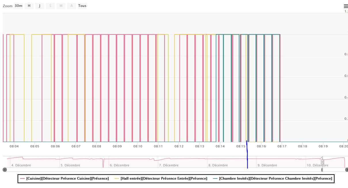

mieux vaut des images qu'un long discours :)
Explication :
Je quitte ce matin le domicile à 08h15.
- Le détecteur Entrée est un Fibaro. On s'aperçoit qu'il est très précis: détecte bien, pas de fausse détection et retombe rapidement voir tout de suite.
- Les capteurs Cuisine et Chambre Invités: 2 ZW100 traînent 2 minutes de plus (pourquoi ?), avec les paramètres cités plus haut : 3= 20, 4= level 2, 5=Binary sensor report, 8=30
-Les capteurs Chambre et Cuisine s'éteigne respectivement à 08h34 et 08h50 toujours avec les mêmes paramètres.
Est-ce qu'il s'agit de défaut de capteurs ? Est-ce que mes paramètres ne sont pas bon? Pourquoi de telles variations alors que je n'ai aucun animal et qu'il n'y a plus personne dans le logement ?
Preneur de tout conseil, recommandation, piste...

Même comportement pour moi, il y a toujours une latence avant de redescendre au niveau zéro d'au moins 30 secondes.
Il faudrait demander directement à aeotec pourquoi un tel comportement et comment le contrôler.

Regarde mon capteur mauve et le orange sur les 2 premières images, ce sont ceux là qui me posent problème, ils sont bien loin de 30secondes : plutôt 22 et 40min :cry:
En gros, à 08h15 je quitte le logement, donc pus aucune détection en théorie.
Pourtant le mauve traine jusqu'à 08h37 à la louche, soit 22min et le orange jusqu'à 08h55, soit 40min.
Et ce qui est le plus bizarre, c'est qu'on voit bien qu'ils retombent à 0, mais remonte aussi tôt à de multiple reprises...

Message par chris777c » 22 déc. 2018, 18:02
Oui en effet, on voit bien le problème de remonté multiple.
Peut être une défaillance du composant ?

Je reçois bien les données de mes 5 modules ZW100 (V1.11) mais je ne sais pas déclencher d'action directe sur une commande d'éclairage. Je dois passer par un scénario Jeedom, beaucoup plus lent et moins fiable.
Si c'est un problème d'intégration dans Jeedom, comment corriger ça ou comment contourner ce problème?
Merci pour vos lumières (automatiques si possible)
