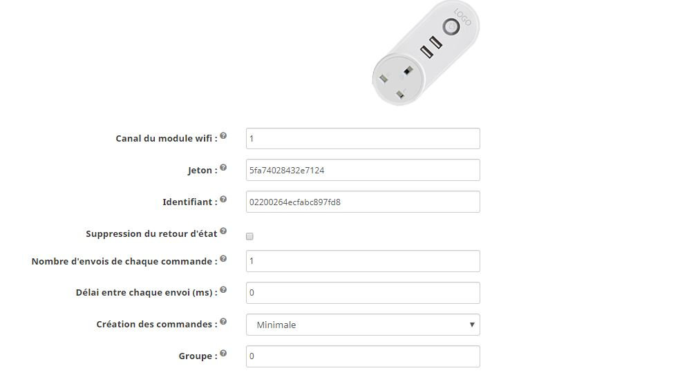

Re: [Plugin Tiers][Sujet Principal] wifilightV2: contrôler vos lumières en wifi
Bonsoir, je viens d'acheter ce plugin, et ça fait 4 heures que je test une prise connectée compatible Smartlife sans aucun succès.
J'ai bien un retour d'état avec -1 mais le on et off ne fonctionne pas du tout.
Pourriez vous me dire déjà si mon jeton et identifiant est ok svp.
A savoir que je souhaite connecter "la prise cuisine", j'ai donc pris pour le jeton la valeur suivante : 5fa74028432e7124
et en identifiant : 02200264ecfabc897fd8

Pour finir, voici mon paramétrage sous jeedom :
J'ai laissé l'onglet commandes tel quel...
Alors ai je une prise non compatible et je lache l'affaire, ou bien je me loupe depuis 4 heures et une aide serait vraiment la bienvenue.
En vous remerciant par avance.
le devid est :
02200264ecfabc8983fd
et peut être que c'est une V2
et peut être que l'appli tuya n'est pas fermée
sinon avec les logs du deamon ça pourrait aider un peu plus pour t'aider

Merci Bcaro t'es un chef. Ca fonctionne du 1er coup en changeant le devID. Et pourtant je suis sur d'avoir testé celui-ci aussi. Mais bon comme tu dis, entre le fait de "snifer" le wifi, penser à virer l'appli pour que jeedom prenne le relais etc.... J'avais du louper un truc.
Pour finir, pourrais tu me dire à quoi correspond le 2e devID (celui que j'ai utilisé à tort) ?
jolie
Pour finir, vu que j'ai d'autres prises de ce type à intégrer, comment distinguer le bon DevID ? il est censé être positionné avant celui du jeton ?
En gros comment étais tu sûr du bon devID ?
Un grand merci par avance
Le devid est avant le local key dans le même bloc encadré par {}

Merci en effet cela doit être ça.
J'ai retiré également certaines infos dont le gps. Merci
J'ai tenté d'ajouter une seconde prise (même modèle) mais j'ai du encore me louper sur l'assocation identifiant/jeton. Je tenterai de nouveau.
Pbm en tout cas, c'est que j'ai l'impression que le mauvais paramétrage de la seconde prise déclenche plein d'erreurs sur le demon.
