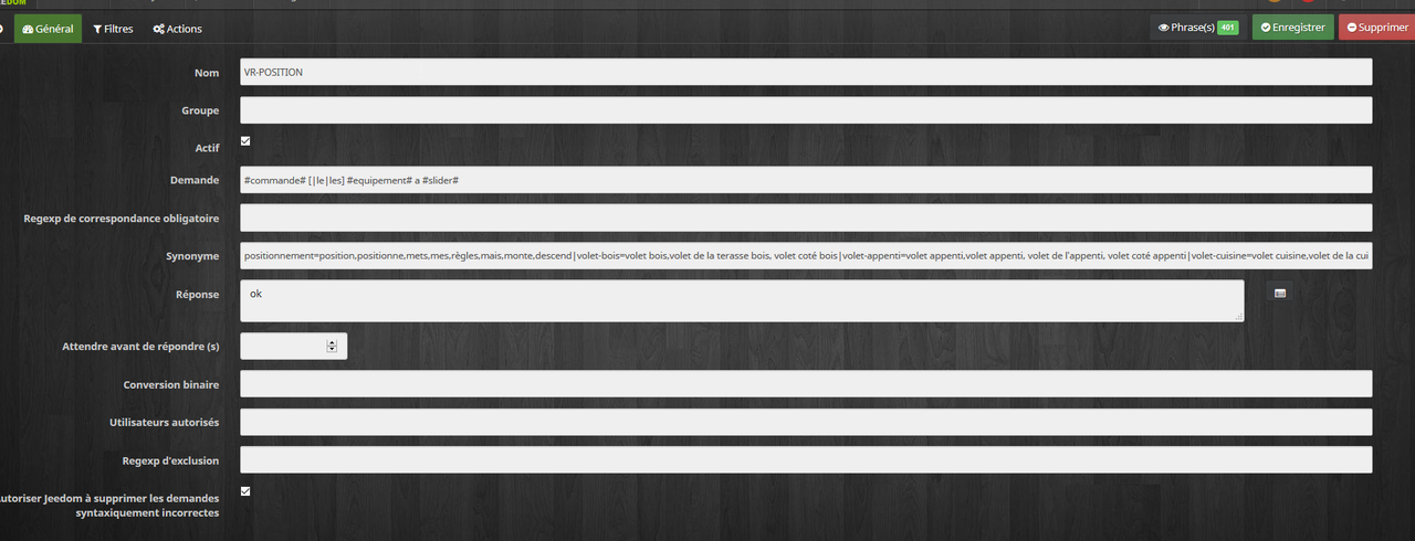

Voilà je vais essayer de t'expliquer mon cheminement.
Ce n'est peut être pas le bon, mais cela fonctionne chez moi.
tout d'abord je pars du principe que j'ai un FGR Fibaro 222 nommé VR-CUISINE
Tu as donc une commande qui s'appelle position ( c'est par défaut dans la config du FGR)
A partir de là tu peux déjà gérer ton VR en positionnement
Maintenant j'ai configuré les intéractions.
C'est le plus compliqué et le plus adaptable.
Les experts me diront si ca peut s'améliorer.
J'ai créer une interaction nommer position
En gros dans cette interaction, elle est capable de reconnaitre toutes les commandes.
Etudie bien les regex c'est le plus compliqué
Si tu génère les phrases, tu devrais arriver aux phrases qui te paraissent naturelles à utiliser
Test depuis les interaction en tappant ta phrase, afin de valider qu'elle déclenche bien ton volet.
a partir de là tu as fait le plus gros du boulot.
Puisque ton jeedom est capable d'ouvrir fermer n'importe quel equipement qui aurait positionnement dans ces commandes.
C'est la toute la force des interactions !!!
A partir d'une interactions tu génères des centaines de commandes possible.
Il te reste la partie IFTTT à faire ( necessite que ton Jeedom soit accessible de l'extérieur)
Et voila.
Ok Google, positionne le volet cuisine à 80
Et miracle !!

Je ne sais pas si c'est que chez moi mais je n'arrive pas à lire tes captures, elles sont trop floues.
J'ai pu faire une interaction pour mes volets du salon mais tu sembles avoir introduit une interaction générique fonctionnant pour tous les volets présents dans Jeedom en une seule interaction ?

Voici des captures d'écran de mon interaction qui marche pour tous mes volets (1 seul pour tous) (Zwave module Fibaro Roller Shutter)
Dans Action rien du tout
Après sauvegarde vérifie les phrases générées pour voir si cela convient.
Il te faudra peut être adapter les synonymes, etc...

Ça gère aussi le cas où tu ne précises pas le pourcentage où tu as créé une autre interaction ?
Avatar de l’utilisateur

J'ai fait une autre interaction pour l'ouverture/fermeture complète car ca ne passe pas par la même action.
Mais je penses qu'avec une seule ca peut fonctionner mais dans le doute et pour éviter les soucis...

j'ai eu aussi du mal à lire les captures d'écrans mais j'ai réussi.
un grand merci.
je vais regarder maintenant ce que tu as mis pour tous les volets car c'est ce qui m’intéresse le plus.

Parfait pour moi aussi ! Merci cadavor !
Installation faite sur 3 jeedom
J'ai toujours ce décalage entre le pourcentage demandé et le pourcentage réel Marie es rien à voir, c'était le cas avant malgré le lancement de l'étalonnage. Je vais creuser un peu ça (corriger l'étalonnage ou modifier le calcul du pourcentage entre celui demandé et celui envoyé au module)

Le probleme c'est le % de decollement.
Chez moi c'est 11%, c'est à dire que à 11% l'intégralité du volet est en croisillon et à 12% la première lame se décolle du sol.
Donc si je veux que mon volet soit ouvert à 50% de la fenêtre (pleine ouverture), il faut que je demande 61% à Jeedom.

Re: gestion à la voix du pourcentage d'ouverture des volets
Message par EchoVictor » 20 sept. 2018, 16:10
Pour mes volets, je passe de la valeur -25 (complétement fermés) à 100 (complétement ouverts) et la position 0 correspond pile poil au décollement.
Sachant qu'ils mettent très exactement 15 secondes à s'ouvrir ou fermer complètement, ensuite une simple règle de 3 suffit.
