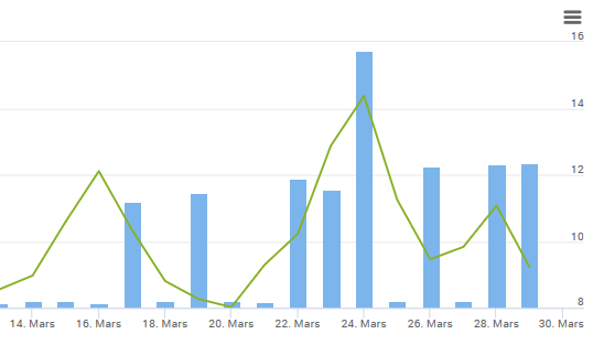

Moi j'ai un problème depuis quelques jours. Je pense que c'est lié au Linky qui est arrivé début mars, et qui doit me mettre le bazar, car j'ai jamais eu ce pb avec l'ancien compteur ...
En effet, j'ai certains jours des valeurs de consommation délirantes (voir screenshot). Cela vient du fait que le plugin fait la soustraction entre la valeur max et la valeur min de la journée. Or de temps à autres, j'ai une valeur aberrante (très basse) qui apparaît et du coup ça fausse la calcul.
Du coup j'ai 2 questions:
- ne pourrait on pas envisager que le plugin enregistre une valeur d'index qui si elle est supérieure à la précédente ?
- y'a t'il un moyen de corriger ça ? J'ai supprimé les valeurs aberrantes de l'historique, je pensais que le calcul se mettrait à jour, mais c'est pas le cas ...

Juju31 a écrit :
15 avr. 2019, 09:30
Perso, ayant une téléinfo faite maison, j'ai parfois des erreurs de transmission, et pour limiter ça, j'ai fixé des min et max sur les compteurs et sur 'papp'
Pour relancer les calculs, c'est l'une des deux taches programmée dans le moteur de taches

Les statistiques ont complètements étés revus dans la prochaine version stable. Ils se baseront sur les index et pourrons être régénérés au besoin.
Pour les calculs je suis obligé de garder la valeur la plus basse et la plus haute des index afin d'en déduire la consommation.

@mjeanne : Je peux essayer de jouer sur les min et max, mais il faudra que je pense à les changer de temps à autres lorsque les index vont augmenter. Quand aux tâches du moteur de tâches, ça semble mettre à jour les données du jour, et les mensuelles, mais pas les données des jours précédents.
@ticed35 : dommage de ne pas pouvoir filtrer en amont dès la réception des index du modem téléinfo, car, à ma connaissance, pas de cas de figure ou les index peuvent diminuer, malheureusement pour nous ils ne font qu'augmenter :)
Néanmoins, si on peut corriger les historiques à la main, et relancer le calcul de l'ensemble des stats, c'est un moindre mal.
Merci pour le taf.

En effet tu as toujours la possibilité de modifier les valeurs depuis la page historique.
Concernant les valeurs erronées je ne comprend pas tout à fait car normalement avec la vérification du checksum on ne devrais pas récupérer de données fausses.
Présence / SonyBravia / Téléinfo
