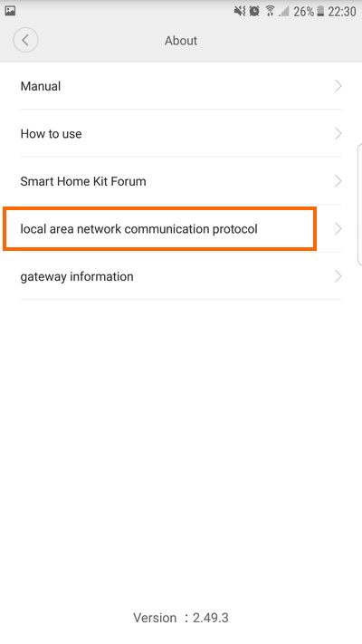

Bonjour à tous !
j'ai reçu hier ma gateway Xiaomi (v2 selon le n° de série, logo Mijia au centre) et je n'arrive pas à l'intégrer dans le plugin dans Jeedom.
Points potentiellement bloquants :
- dans l'app, l'écran LAN (Image) n'existe pas, à la place, j'ai un écran "wireless" Image dans lequel il y a ça : Image du coup, je ne suis pas certaine d'être en mode développeur
- j'ai fait la maj firmware de la gw hier quand l'app me l'a proposé (= 1.4.1_170.0158)
- mon compte xiaomi a été créé il y a plusieurs années pour un miband, aucune idée de quelle région j'avais pu choisir (je ne sais même pas s'il y a(vait) un choix de région dans l'app miband)
- j'ai ajouté 2 autres objets Xiaomi (la trot et l'aspirobot) avec l'app en région Europe avant de passer en Chine
déjà testé :
- désactivé / réactivé le plugin
- relancé le démon (plusieurs fois)
- débranché / rebranché la gw du courant
- j'ai essayé plusieurs versions de l'app Mi home (l'actuelle, avec laquelle j'ai ajouté la gw et 1 bouton et 2 plus anciennes)
- la conf réseau de Jeedom est correcte (ip statique du rpi et de la gw)
- la gw communique avec l'app (son et couleur)
- la gw est bien vue par nmap depuis le rpi
- jeedom est à jour
j'ai suivi ces 2 tutos : https://www.it-connect.fr/xiaomi-smart- ... a-gateway/ et https://www.it-connect.fr/jeedom-et-xia ... iguration/ mais je n'ai pas le même affichage
actuellement, j'ai l'app mi home en version 5.1.5 (comme dans le tuto), région = China et langue = english
mon routeur est une livebox 4
avez-vous une idée de ce qui pourrait clocher ou que je n'ai pas déjà vérifié ?
est-ce que ça vient de la version de la gw ? de l'app ? du firmware ?
merci d'avance !

Message par temium62 » 23 juin 2019, 12:10

Si c est comme moi, malgré avoir suivi les tutos à la lettre j ai du passer par le fer à souder pour débloquer la bête !

Sincèrement si tu dois y passer par là c est pas trop compliqué et pas trop cher. J en ai eu pour a peine 10€ de matos

dans la doc, y a marqué "Vérifiez que votre routeur laisse bien passer les paquets broadcast du réseau Wifi vers l’ethernet par exemple." sauf que je ne sais pas comment vérifier ça dans la livebox

et matériellement, qu'est-ce que ce serait selon toi ? j'ai du mal à comprendre
je commence à désepérer : j'ai testé la zigate (ne fonctionnait pas, retournée), mqtt (commande incomplète et 3 perdues du coup j'ai toujours pas tous les morceaux) et maintenant ça
je suis pas contre un peu de bidouille mais là, ça fait beaucoup

J'en suis exactement au même point que toi avec ma gateway que je viens de recevoir et un routeur wifi asus. Pas moyen de la faire remonter dans Jeedom. Toutes les verifs ont été faites, mode dev bien activé, et rien a faire.... Le plugin fonctionne car il voit bien mes capteurs xiaomi Bluetooth
Ca serait bien d'avoir un retour du concepteur du plugin, y a peut être un probleme avec les gateway vendues en ce moment ??
