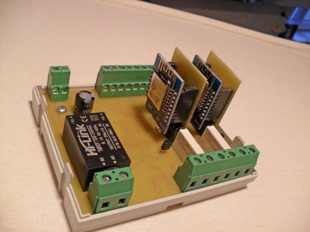

Deuxième carte avec alimentation 5V HI-LINK.
Aucun problème de tension, je trouve qu'elle chauffe même moins que l'autre.
j'ai utilisé un condensateur de 1000µF, ça doit aussi aider.
reste à @jax24fr de tester sur le terrain avec quelques longueurs de câbles entre les lecteurs et le boitier.
