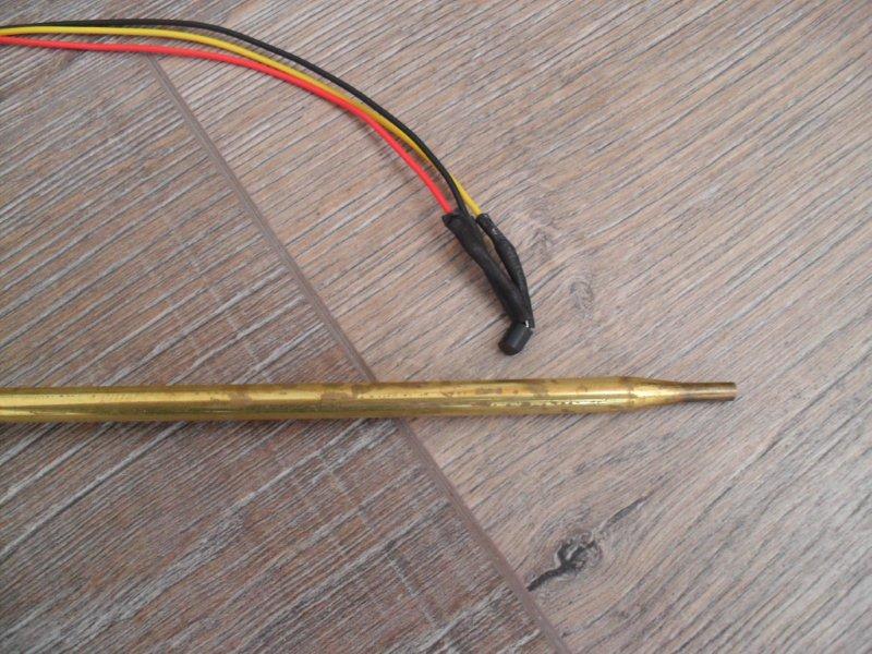

ensuite la question était....est-il possible de mettre une sonde ?
--j'ai mesuré la profondeur du fourreau et de la sonde.
Il ne reste pas beaucoup plus d'un centimètre, donc impossible d'y loger un DS18B20 (ceux encapsulés).
J'ai donc réalisé une sonde sur un DS18B20 (boitier TO-92)
et vu que le diamètre est aussi limité, j'ai utilisé le câble sans la gaine d'un DS18b20 encapsulé.
(si c'était à refaire, je prendrais du câble encore plus fin !).
--j'ai ensuite inséré le capteur dans le fourreau puis la sonde du thermostat.
Sauf que ça force ! (d’où un câble plus fin ! )
j'ai lubrifié (eau+savon) je n'avais que ça !
et en "vissant" le thermostat, j'ai réussi à tout rentrer et réenclencher (en force) le thermostat !
Vu la manip, j'avais des doutes sur l'état de ma sonde DS18b20.
Mais une fois raccordé à mon module ESPEAsy, la température remonte bien !
ET le thermostat du ballon fonctionne lui aussi !

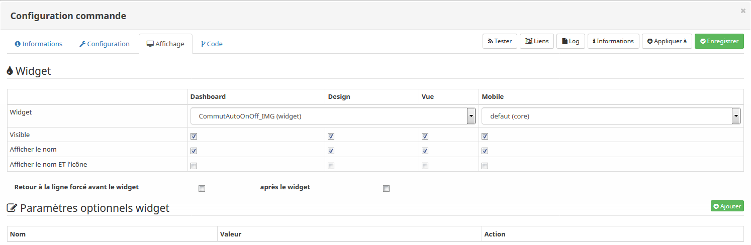

-- j'ai créé une commande info que j'ai nommé etat.
-- et 3 commandes actions en rapport avec la commande info (etat) et comme valeur 1/2/0
Pour chaque commandes action, dans le menu Affichage je choisis le widget CommutAutoOnOff_IMG (donc à répéter 3fois)
ensuite pour chaque commande il faut sélectionner une action.

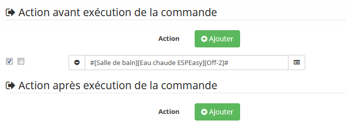

Pour la commande virtuelle ON et dans le menu configuration, je choisis la commande action espeasy ON pour activer le relais .
Pour la commande virtuelle Off dans le menu configuration, je choisis la commande action espeasy OFF pour désactiver le relais.
Pour la commande virtuelle Auto dans le menu configuration, je choisis une commande action (avant l'execution de la commande) espeasy OFF pour désactiver le relais.
Pour la commande Auto, la commande Off est utile pour désactiver le relais (le commutateur passe de ON à AUTO puis OFF) sans cette action, le relais reste enclenché en passant de ON à AUTO.

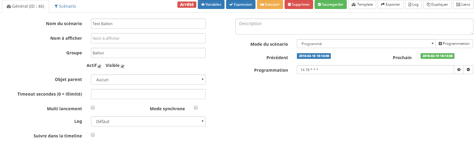

--1--je crée un premier scénario "Test Ballon" programmé pour 18h14 (dans l'exemple.)
avec le test du virtuel sur Auto et de la température <60°
si le commutateur est sur auto et la température est trop basse, j'enclenche le relais ET je lance le deuxième scénario (en l'activant)

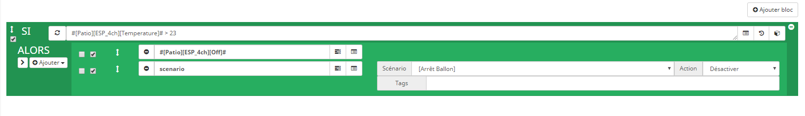

--2--je crée le deuxième scénario provoqué sur l'évènement température (mais pas actif)
avec dedans le test la température (ici 23 pour vérifier le test)
si la température est supérieur à 60 (ici 23) le relais est sur Off et le scénario repasse en désactivé.
donc, chaque jour à18h14 le premier scénario va tester le commutateur s'il est sur Auto, il teste la température si elle est inférieure à 60°
il active le relais pour chauffer le ballon et il active le deuxième scénario qui lui surveille la température, dès que celle-ci sera supérieur à 60 (ici 23)
le relais est désactivé et le scénario aussi (pour éviter de surveiller la température tout le reste de la journée alors que ce n'est pas utile, la surveillance de la température se fait uniquement pendant la chauffe).

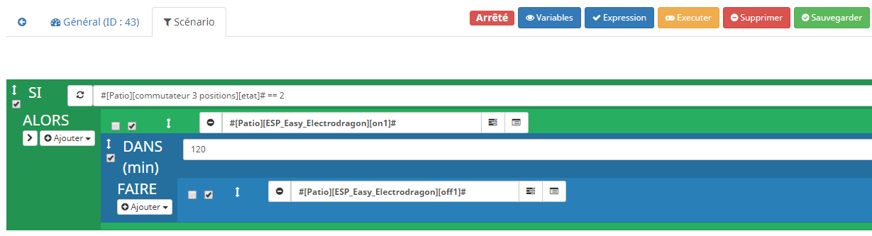

Le Scénario 2.
--1--je crée un scénario "chauffe eau" programmé pour 3h00 (dans l'exemple).
avec le test du virtuel sur Auto, si le test est positif le contacteur du ballon est enclenché pendant deux heures.
donc, chaque jour à 3h00 le scénario va tester le commutateur s'il est sur Auto, il active le relais pour 2 heures (120mn).

Bon, je crois avoir trouvé (ce que je voulais faire)
je m'obstinais a vouloir utiliser comme déclencheur mon premier scénario ! c'est peut être possible, mais...
j'ai résolu mon problème.
avec dedans le test de mon virtuel et de la température
si la température est trop basse, j'enclenche le relais ET je lance le deuxième scénario (en l'activant)
avec dedans le test de la température (ici 23 pour vérifier le test)
je sais pas si c'est bien, mais beaucoup plus simple que le premier et le test de la température se passe uniquement pendant la chauffe.
