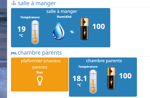

Bonsoir à tous.
Alors moi mon problème va certainement vous paraitre ridicule, mais j'ai depuis la mise à jour un probléme de widget dans le dashboard.
Avant la version 3.1.3 j'avais ceci:
depuis la mise à jour j'ai ceci:
En fait mon niveau de batterie sort du widget. Dés que je tape F5 cela revient comme avant quelques secondes, et la pile ressort automatiquement des différentes infos des sondes.
J'ai la même chose sur d'autres ou une partie sort du "cadre" du widget.
Problème de compatibilité du widget avec la nouvelle version 3.1.3?
