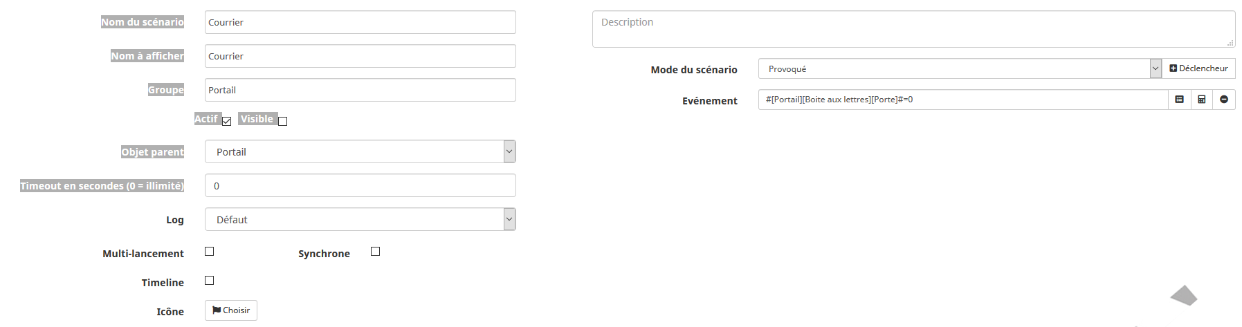

J'ai placé un capteur magnétique dans ma boite aux lettres.
Il est capable de voir le petit volet en façade mais aussi l'ouverture de la porte avant.
Le moindre courrier mis dans la boite est détecté. ==> OK
J'ai voulu mettre un peu plus d'options , en me disant que si le facteur dépose un colis , le détecteur serait sollicité au moins 3-4 secondes car la porte devra être ouverte.
Je me suis cassé les dents sur le scénario , ça marche :D mais j'ai l'impression d'avoir fait du bricolage :roll: .
Il y a certainement mieux mais comment ? Y a t-il une fonction plus adéquate ?

Peut être pas le plus propre m’ai j’aurais enregistré #timestamp# dans une variable et j’aurais comparé la variable au #timestamp# en début de script pour rien faire si la précédente notif est trop proche.
Il y a sûrement plus propre😅
ÉDIT: beaucoup plus simple en inversant la logique, tu as les actions sur valeur.
Si valeur =1 pendant x minutes tu envoi la notif
L’action sur valeur est dans la config avancée de la commande
Donc au lieu d’envoyer quand le capteur bouge tu l’envoi quand il bouge plus depuis un certain temps (du coup ça décale un peut ta notif par rapport à l’actuel par contre)

Message par Naboleo » 23 août 2019, 20:06
ou mettre un filtre dans le déclencheur du scénario par exemple : vérifier si pas d'exécution du scénario (id=11) dans les 3 dernière minutes
lastScenarioExecution(11) > 180

Effectivement, ma 1ère solution en beaucoup plus propre.
J’etais passé à côté de cette fonction qui est pourtant bien dans la doc 😞

je n'ai pas tout compris , m'en vais voir comment ça marche la fonction lastScenarioExecution
