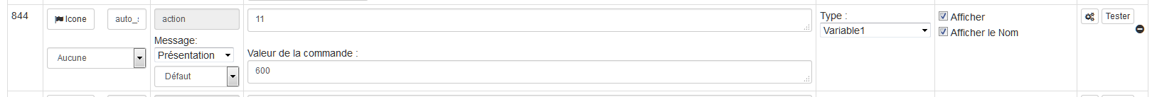

J'ai pris pour habitude sur ma vera de mettre des paramètres en V_VAR1, etc... pour les récupérer pendant le boot du noeud (exemple: le code d'un digicode)
J'ai, en vain, essayé ça sur arduino:
Code : Tout sélectionner
	* Requests a value from gateway or some other sensor in the radio network.
	* Make sure to add callback-method in begin-method to handle request responses.
	* @param childSensorId  The unique child id for the different sensors connected to this Arduino. 0-254.
	* @param variableType The variableType to fetch
	* @param destination The nodeId of other node in radio network. Default is gateway
gw.request(11, V_VAR1);
Mais rien à faire, jeedom me renvoie un "Valeur non définie " (j'ai regardé dans le code, $sensor vaut 11)
J'ai changé le type de message (présentation, paramètres, etc...) mais rien ne change non plus.
Voilà la conf de jeedom:
A noter que quand je clique sur "tester", ça rentre bien dans le handler de messages
Une idée ?
Merci !

Il faut créer une information, pas une commande.
Là tu as une commande, donc c'est normal que ca marche pas.

gw.present(11, S_CUSTOM);
ça me créé ça:
je modifie comme ça:
je reset mon noeud, et voici les messages que j'ai:

Non, il ne faut pas un VAR5 pour récupérer une info dans Jeedom.
Tout est dans la doc :
Puis-je récupérer une valeur depuis Jeedom sur le noeuds ?
Oui, le plugin répond au GET en plus des SET des noeuds. Ce qui veut dire que tout capteur d’un noeud déclaré dans Jeedom, ce noeud peut y accéder.
Il faut bien penser à décocher la case "Evènement seulement" côté Jeedom.
Il existe également une possibilité de lier un capteur d’un noeud à une information quelconque de Jeedom.
Pour cela le sensor doit être déclaré en type "Custom", un bouton de sélection d’une information Jeedom est alors disponible à côté du champ valeur.
Il faut également du côté noeud, faire un get avec le type de données VAR5 pour que le plugin comprenne qu’on vient chercher une valeur virtuelle.
Pour résumé
Sensor Custom + Data VAR5 : toute information de Jeedom devient accessible au noeud (température d’un capteur Zwave, consigne virtuelle …)
http://doc.jeedom.fr/fr_FR/mySensors.html#faq

En effet, il manquais simplement le "événement" décoché.
