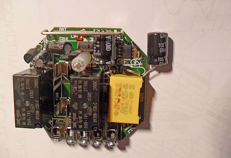

Depuis mes débuts sur jeedom, j'avais installé un module volet roulant Chacon 54754 (environ 4 ans, peut être 5, parce que....j'avais commencé par Domoticz )
Et depuis quelque temps, mon volet ne se fermait plus avec Jeedom !
Avec la télécommande qui pouvait aussi gérer le module, il fallait être à quelques centimètres pour qu'il réagisse, pas plus de 10cm !
j'ai remplacé le module par un neuf et j'ai démonté le vieux !
j'ai tout de suite remarqué le condensateur électrochimique légèrement gonflé ! preuve qu'il a mal vieilli et sans doute plus à sa capacité d'origine.
coup de chance, j'avais le même et une fois changé...miracle il a retrouvé sa portée d'origine.
ce retour d'expérience montre que les modules toujours sous tension......ont une espérance de vie assez courte.
