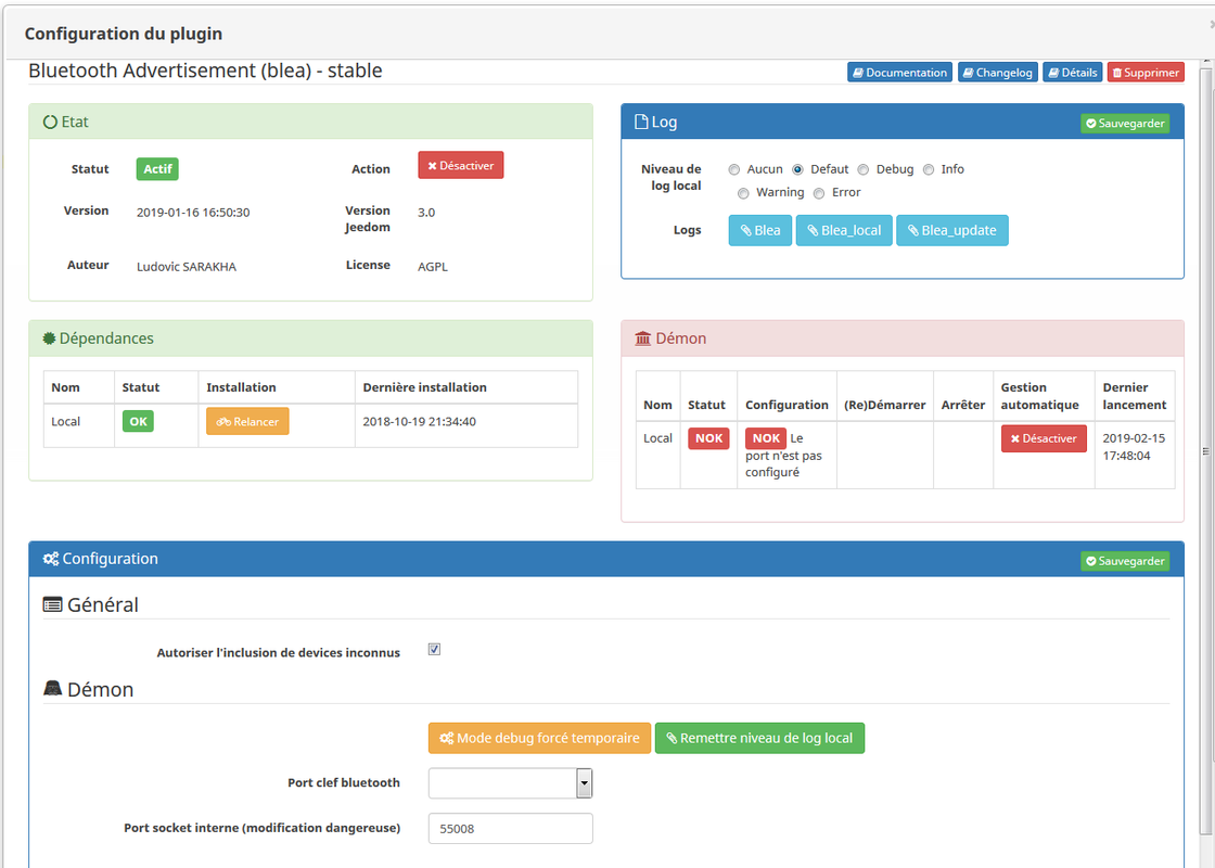

Sous Firefox (pas de problème avec Chrome) : Sur un module, configuration, paramètres : si le champ est un select, les options disparraissent immédiatement quand on clic sur le champ.
Exemple : un oeil fibaro, paramètres 80 LED signaling mode -> impossible de changer l'option
jeedom 3.2.16 stable + z-wave à jour : pas de probleme
jeedom 3.3.x beta + z-wave à jour :

Toujours est-il que je suis allé vérifier l'état des périphériques associés au plugin BLEA (montre Xiaomi Amazfit Bip et NUTfind3).
Je me suis alors aperçu que leur présence n'était plus détectée juste après la mise à jour du plugin openzwave.
Vérification faîte ensuite au niveau de la configuration du plugin BLEA, je constate en effet que le statut du Démon est NOK et que ma configuration Bluetooth a disparu (champ "Port clef bluetooth" vide ...).
Un arrêt/redémarrage électrique du Raspberry Pi 3 n'a pas permis de résoudre le problème...

Lorsque j'ai mis en place il y a quelques mois le plugin BLEA sur mon installation Jeedom, je me souviens avoir bien galéré au niveau système (Linux) pour faire reconnaître la puce Bluetooth du Raspberry Pi 3.
Par défaut, il me semble en effet que le champ "Port clef bluetooth" relatif à la configuration BLEA était vide comme il l'est à nouveau, suite à la mise à jour du plugin openzwave.

Re: Mise à jour 04-02-2019
En fait les 2 se marchent dessus uniquement lors de l'installation, mais il y a une solution :FVI59 a écrit : ↑16 févr. 2019, 12:45
Est-ce à dire que l'on ne peut plus faire coexister les plugins openzwave et BLEA sur une installation Jeedom basée sur Raspberry Pi 3 ?
Ou faut-il simplement modifier le contenu du fichier /boot/config.txt comme indiqué dans la log pour résoudre le problème ?
Ce n'est pas très clair dans mon esprit![]()
- Désactiver le plugin BLEA
- Exécuter (ssh ou console) : sudo systemctl enable hciuart
- Exécuter (ssh ou console) : sudo systemctl start hciuart
- Reboot Jeedom
- Réactiver BLEA
- Normalement toute la config BLEA est de retour
Bref à chaque mise à jour du plugin openzwave, c'est un passage obligé
Ce n'est pas lié à la mise à jour du Z-wave, mais lié au redémarrage !
C'est le redémarrage du Raspberry qui n'a pas démarré automatiquement les services Bluetooth (voir le message du dessus pour résoudre cela).
Note : Ce problème n'existe pas avec les Raspberry PI 3B+.
Cela n'arrive pas souvent, ce n'est pas systématique.
Sinon, pour la log du Z-wave et le mot "Bluetooth", ce message indique simplement, qu'il a détecté que vous étiez sur un Raspberry PI 3 et que si vous utilisez une carte file z-wave (carte appelée Razberry, qui se branche sur le port GPIO) il faut alors désactiver le Bluetooth interne du Raspberry.
Mais si vous avez une clé USB Z-Wave, vous n'êtes pas concerné.
Dans votre cas, il faut simplement démarrer hciuart.
