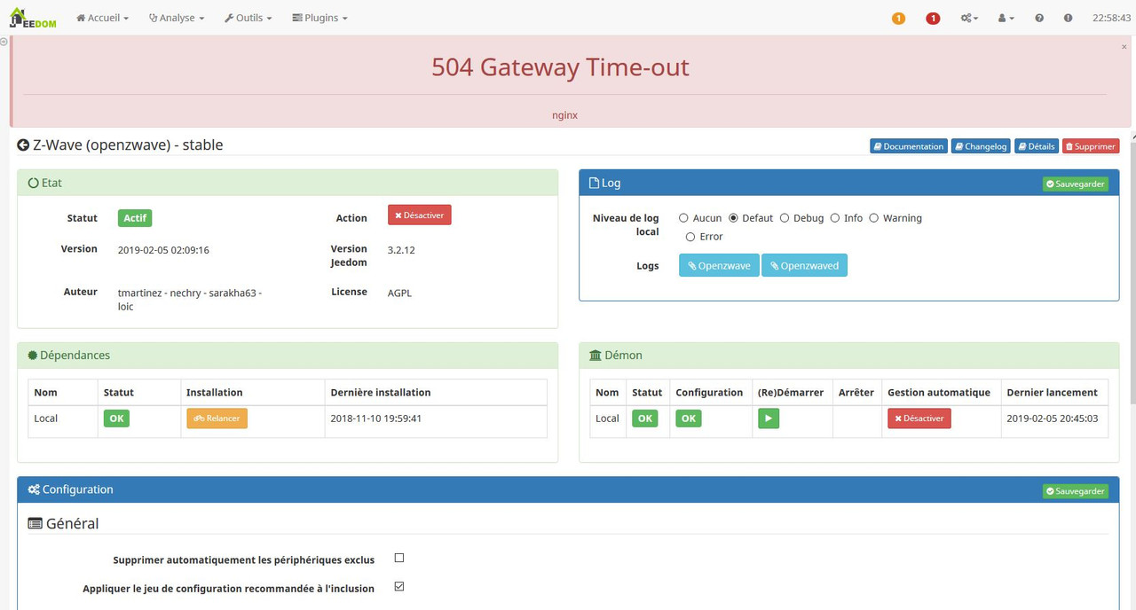

après maj du plug-in OpenZwave, voilà le résultat :
Que-dois faire ?
- Redémarrer la Rpi3 ?
- Lancer la maj du Core et relancer la maj Open Zwave ?
- Le laisser éteint toute la nuit à l'ancienne et rebranche le Rpi3 ?
Preneur de tout conseil, sachant qu'il y a les têtes POPP connectées dessus et que madame est enceinte :roll:

Skyjouby a écrit :
05 févr. 2019, 21:33
Que-dois faire ?
On dit dans le changelog qu'il faut lancer les dépendances. Or sur ta capture on voit que tu n'as pas relancé les dépendances...
De plus si cela est critique vis à vis du chauffage et madame enceinte, je ne vois pas l'intérêt de se lancer maintenant dans une mise à jour sans être à l'aise avec linux et jeedom... autant rester sur une installation fonctionnelle et attendre que tous les cas posant souci soient découvert et corrigés !!!

J'ai bien appuyé sur "Relancer".
La roue crantée tourne pendant bien 10min
et le "504 Gateway Time-Out" apparaît. J'ai bien respecté la procédure, c'est bien la fin après avoir appuyé sur "Relancer" que j'ai ce retour d'information.
Du coup, toujours preneur d'info ;)

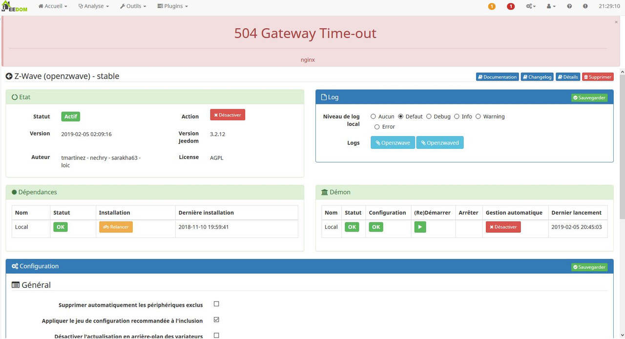

Skyjouby
Timide
Messages : 33
Inscription : 16 nov. 2018, 21:58
Re: Mise à jour 04-02-2019
Message par Skyjouby » 05 févr. 2019, 22:59
10 minutes plus tard du coup
