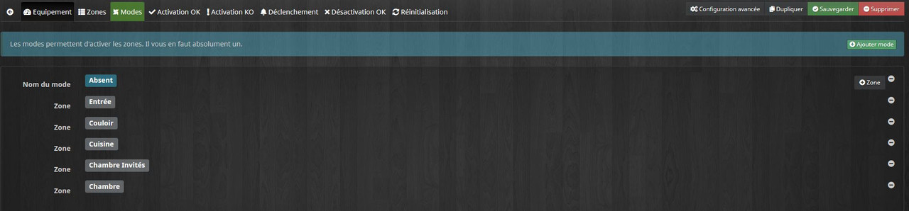

Ici, rien de très complexe, je l'active en mode "Absent" et le désactive en mode "Présent".
J'ai défini une zone par capteur de présence avec pour chaque capteur, toujours les mêmes éléments: Un maintien de 0s, c'est à dire que dès qu'on passe devant, ça déroule le "Déclenchement", l’alarme s’active après 1min et le déclenchement opère après 20s (0,35 min).
Si le capteur détecte un mouvement, il envoie un push pour que j'identifie la zone de détection (j'aurais pu le faire en déclenchement immédiat avec un "Trigger" pour regrouper en une seule action plutôt qu'un par zone..., je m'en suis aperçu après coup).
Je raccroche mes zones à mon unique mode: Absent

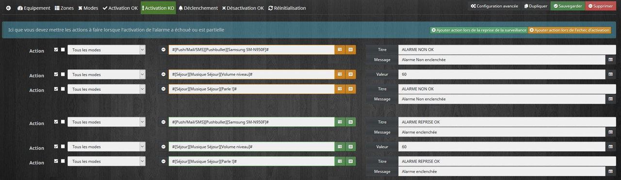

Si l'alarme est activée, j'envoie un push, en parallèle message vocale sur une Google Home.
Idem en action KO et reprise opérationnelle
Je pense que mon problème est en partie sur cet onglet!

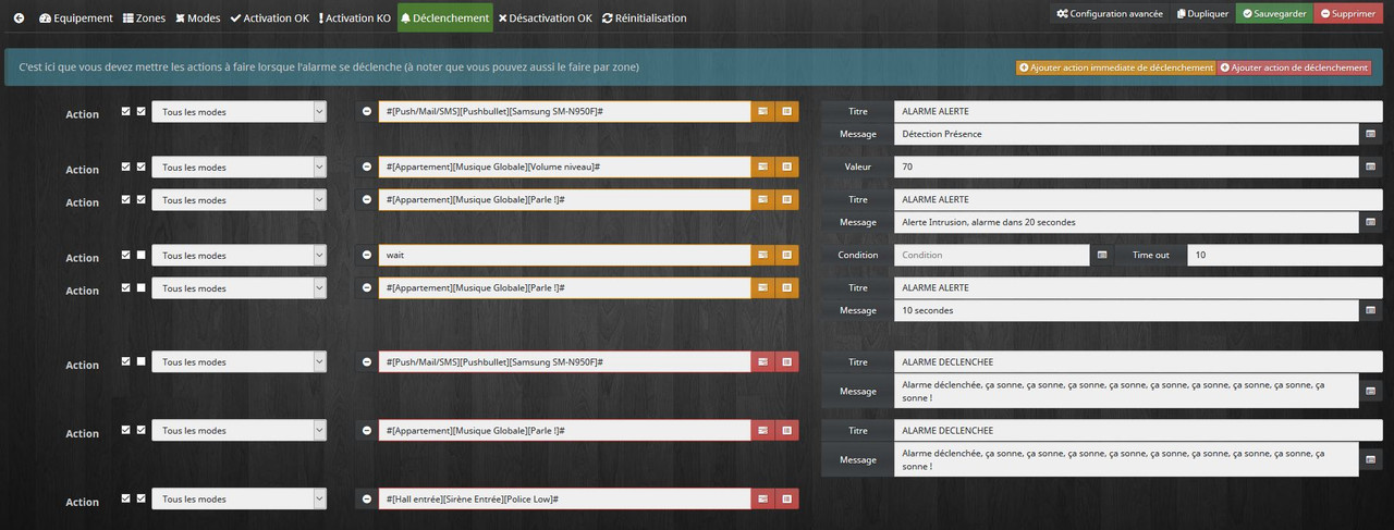

Voilà ce que j'ai compris: Dès qu'un capteur détecte un mouvement, il averti de l'alarme activée avec un décompte de temps (Push + tout le multi room).
Dès que l'on arrive aux 0.35min, seuil du déclenchement, je push/multi room et passe sur On la sirène.

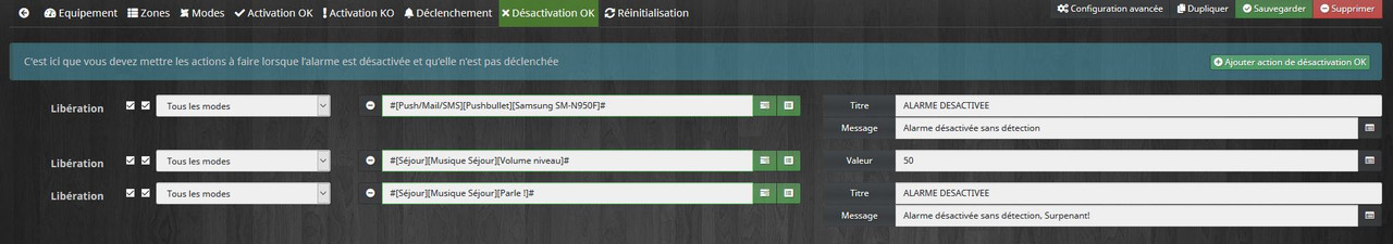

Si je désactive sans qu'un seul capteur n'ait détecté une présence, j'alerte de la désactivation sans détection.

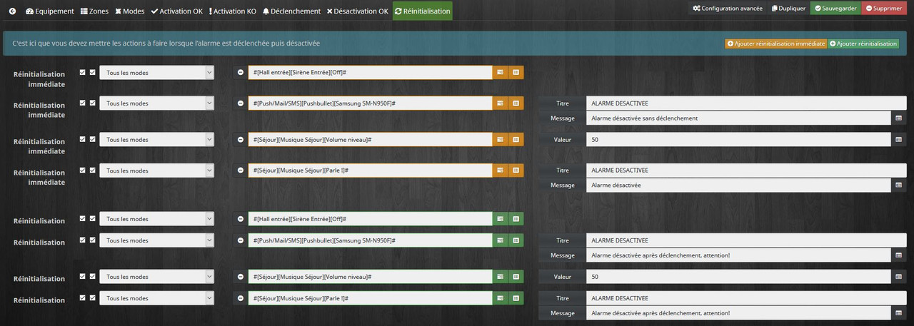

Si je désactive l'alarme alors qu'il y a une un détection, je suis censé couper la sirène et alerter par push/Multi room.
En réalité, quoiqu'il arrive, les actions de Déclenchement se suivent (toutes celles de actions immédiates de déclenchement, puis de action de déclenchement).
J'aurais voulu qu'elles s'arrêtent à l'arrêt de l'alarme.
Pire, la sirène s'active et ne se désactive pas à la désactivation de l'alarme.
