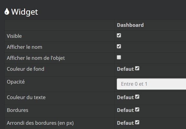

Merci magicgg91 mais je dois pas être doué car dans configuration avancée du détecteur, j'ai bien dans "affichage" la possibilité de décocher "afficher le nom" et "afficher le nom de l'objet". L'un retire bien le nom que j'ai donné au détecteur (nommé détecteur...) et du coup, ne me permet plus d'accéder à ses paramètres depuis le dashboard.
L'autre ne semble rien faire.
Mais dans tous les cas, j'ai tj le mot "ouverture" d'affiché au dessus du dessin de la porte :

Commande pas équipement

Merci lunarok, mais dans commande si je décoche "afficher" de la ligne "ouverture" et bien ca m'enlève aussi le dessin de la porte qui s'ouvre ou se ferme. Or j'aurai aimé pouvoir gardé le dessin mais pas le mot au dessus.
Mais bon pas grave.
J'edit mon message : merci, ca fonctionne. Y'a tellement de réglages possibles c'est hallucinant. Donc en effet, il faut cliquer sur la roue (configuration) de la ligne ouverture (dans commande) pour décocher le nom.
Merci pour votre aide.
