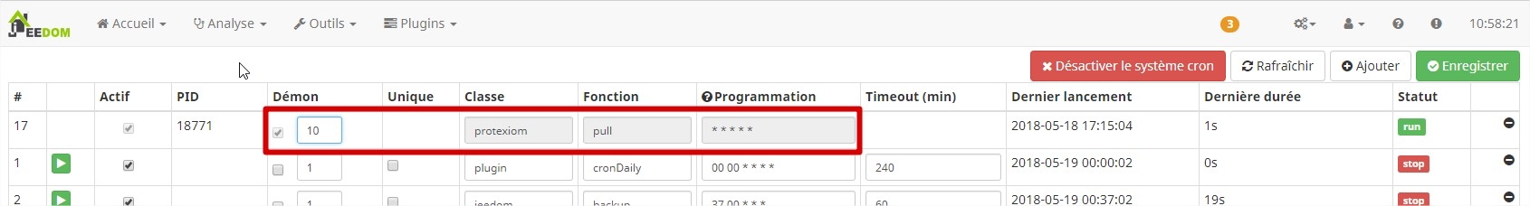

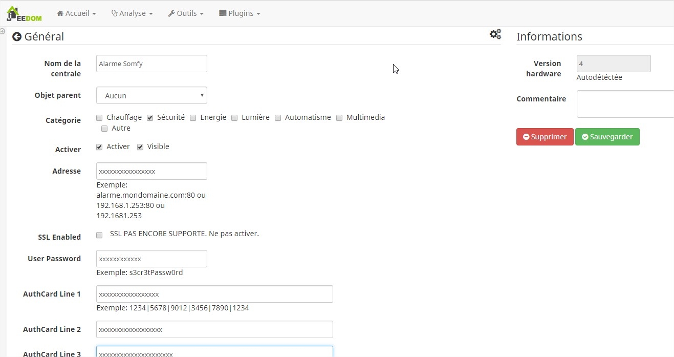

Je débute sur Jeedom, je vais poser une question stupide :?
J'ai installé le plugin pour gérer mon alarme Protexiom600 (Jeedom installé sur un NAS Syno).
Tout fonctionne nickel après quelques tatonnements :D
C'est juste que, au vu des retours sur l'utilisation des piles, je voudrais réduire le polling (je ne me sers pas pour le moment des retours d'état, je veux juste activer ou désactiver l'alarme). Et là, c'est le drame... Mais ou est ce p.... de paramètre ????

Jamais de question stupide ; il est de mémoire dans les paramètres du plugin et non dans les paramètres de l’alarme

@Barbidouille
Tu de vrais peut-être masquer dans l'image tes codes d'authentification ... on ne sait jamais.

Bon, je me réponds a moi même...
Je pense avoir trouvé :idea:
Ce n'est pas dans les paramètres de l'alarme ni du plugin, mais dans les taches planifiées:
@jeewawa: Fait, merci :-)

Barbidouille a écrit :
19 mai 2018, 11:07
Si tu modifie la valeur ici, elle sera écrasée régulièrement par la valeur par défaut du plugin.
Le bon endroit pour faire cette modification est dans les paramêtres du plugin (plugin/gestion des plugins/alarme somfy)
