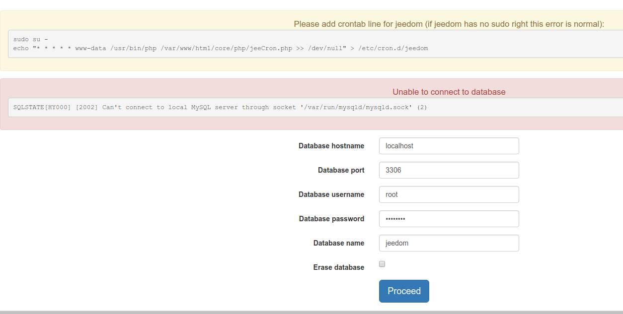

J'ai voulu suivre ce tutoriel pour installer Jeedom avec Docker:
https://github.com/jeedom/documentation ... r.asciidoc
Mais j'obtiens l'erreur suivante.
J'ai essayé ces commandes
Code : Tout sélectionner
sudo docker run --name jeedom-mysql -v /opt/jeedom/mysql:/var/lib/mysql -e MYSQL_ROOT_PASSWORD=password -d mysql:latest
sudo docker run --name jeedom-server --link jeedom-mysql:mysql --privileged -v ~/Documents/jeedom:/var/www/html -e ROOT_PASSWORD=password -p 9080:80 -p 9022:22 jeedom/jeedom
Merci d'avance pour votre aide

Theghost31000
Timide
Messages : 2
Inscription : 25 déc. 2017, 10:45
Re: Docker / MySQL error: Unable to connect to database
Message par Theghost31000 » 25 déc. 2017, 22:19
@magicgg91, ok merci pour le déplacement
@sheep300, Je ne sais pas comment vérifier cela mais est-ce possible que le docker 'mysql' ne soit pas monté / raccordé avec l'image jeedom ?
Pourquoi je dis cela, c'est vis à vis de la log du mysql-docker et celle de Jeedom. J'ai fais 3 essais de connection et la log n'a pas bougé ... comme ci ce n'etait pas relié. Qu'en penses tu ? Je suis bloqué et je ne sais pas où j'ai pu commettre une erreur si c'est le cas.
NB: Si on se fit à mes commandes du message précedant, j'utilise correctement le link non ?

J'ai aussi cherché un moment... puis j'ai utilisé docker-compose:
https://github.com/slysiou/jeedom-docker-compose
Cela fonctionne bien maintenant. Même sur windows!
Bonne chance

essaie de mettre jeedom-mysql au lieu de localhost.
Message par Sigri44 » 21 avr. 2018, 18:55
@Goj34, non moi j'ai créé un topic car j'ai la même erreur, avec la bonne base ;) Ca vient de mysql, mais je vois pas où..
