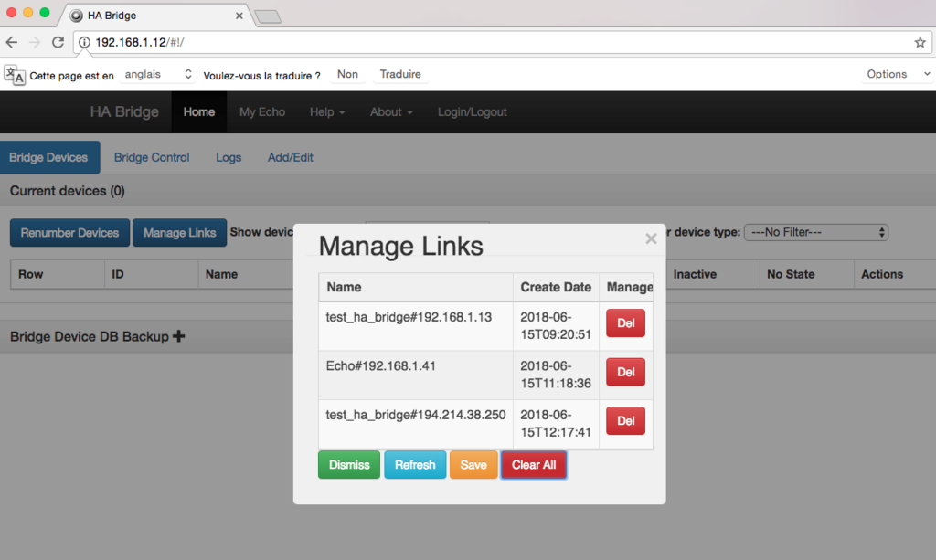

Bonjour à tous, j'ai bien reussi à activer le ha-bridge sur le même RPI que Jeedom (ha-bridge sur le port 8080 et jeedom sur le 80), mais je n'arrive pas à créer un device avec les commande de mes volets ou mon ampli, j'ai une erreur systématique au sujet du http verb que j'ai mis sur GET comme indiquéé sur le tutu de la video de smart home (il est vrai que sa configuration était pour des lumières), quelqu'un aurait une idée?
Voilà l'erreur:
Add new Device Error: Bad http verb in create device(s) for name: ampli with verb: GET with status: Bad Request - 400

A mon avis et au vu de ton message c'est plutôt ta requête http qui a un souci...
Quelle est ta requête ?
As tu essayé de voir si elle fonctionnait dans firefox ou chrome ?

En fait j’ai juste essayer de créer un objet en mettant custom dans le type, get pour http avec Les liens url récupérer dans les’ commandes de jeedom en mettant http://127.0.0.1/.... à la place du raccourci https qu’il y avait (comme indiqué dans la vidéo que j’ai suivi) et bien évidemment mis un nom comme titre du device. Mais je vais essayer par un autre navigateur. Si je fais juste une création sans détail l’objet se créer sans erreur et je peux ajouter mes infos mais rien ne fonctionne
Test fait sous chrome erreur identique.
quand je clique sur manage link j'ai 3 ligne qui sont affichées je ne suis pas sur que ça soit normal: Image
La première pointe vers un 192.168.1.13 alors que mon RPI est en 192.168.1.12 et la dernière ne correspond à rien et n'existait pas au début.
