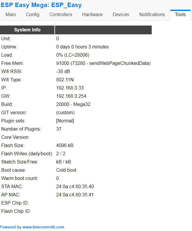

Par contre après le flashage avec ESP EASY, je ne voit pas l'ESP32 en Wifi.

je suis bien sur la version ESPEASY pour ESP32.
Après le flashage avec ESP EASY pour ESP32, je ne voit pas l'ESP32 en Wifi. Je n'ai donc pas accès à la configuration de l'IP et du SSID.

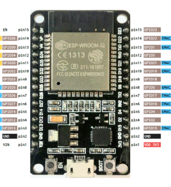

J'ai testé ma carte. c'est ce modèle: ESP32 DEVKIT V1
il y a deux boutons, BOOT et EN.

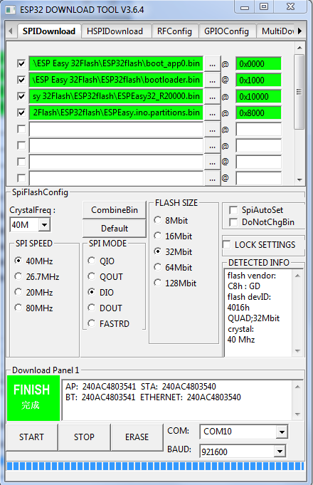

Pour flasher il faut:
1--brancher l'USB (vérifier le pilote CP210x)
2--appuyer et rester appuyé sur BP Boot.
3--appuyer sur BP EN (qui semble être le reset)
4--relacher le BP BOOT
chez moi, je n'ai qu'une led rouge qui reste toujours allumé.
Ensuite j'ai flasher avec FLASH_DOWNLOAD_TOOL_V3.6.4 (version ESP32)
et après tout a fonctionné.
Par contre ? je sais plus ou j'ai récupéré le dossier ESP32flash ? il date de 12/2017.
je te mets les 4 fichiers en zip.
ESP32flash.zip
(495.56 Kio) Téléchargé 13 fois
je me suis inspiré d'ici : https://projetsdiy.fr/firmware-esp-easy ... ouveautes/

Sur le LOLIN32PRO il n'y a pas les 2 boutons EN et BOOT. C'est pourquoi j'ai demandé si il fallait mettre des straps.
La LOLIN32PRO est en auto flashage, il n'y a rien à faire ou configurer. C'est comme pour le 8266.

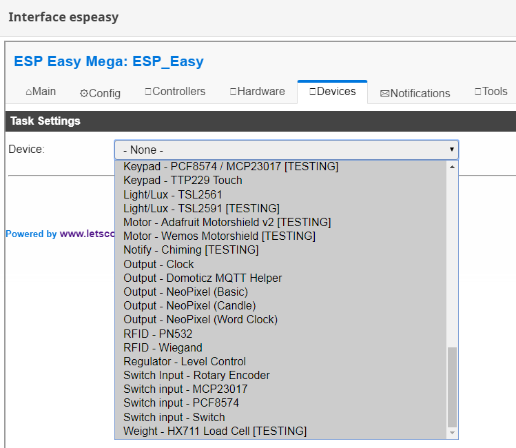

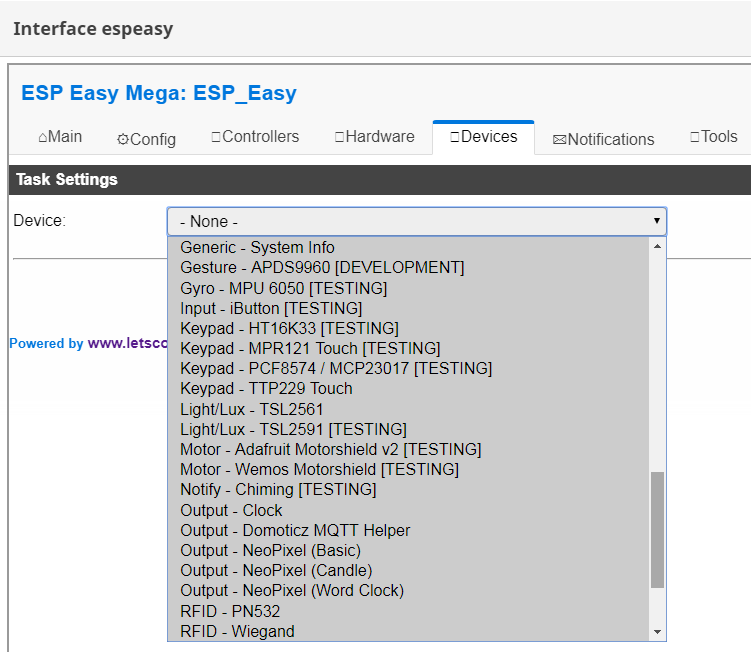

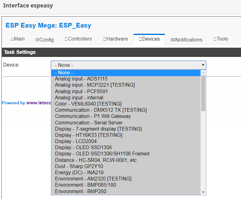

J'ai avancé sur ce problème et réussi à flasher le fichier ESP32 test 1M8 partition.
je suis partie de cette discussion :http://www.letscontrolit.com/forum/view ... f=4&t=5870
j'ai récupéré le fichier (post 20)
J'ai changé de méthode pour le flash en passant par esptool.py
l'installation était déjà faite comme décrit ici https://projetsdiy.fr/esp-easy-flasher- ... y-esp8266/
esptool.py --chip esp32 --port COM10 --baud 256000 --before default_reset --after hard_reset write_flash -z --flash_mode dio --flash_freq 80m --flash_size detect 0x8000 partitions2.bin 0xe000 boot_app0.bin 0x1000 bootloader.bin 0x10000 ESP_Easy_mega-20181007_esp32test_1M8_partition.bin
il faut que les fichiers bin soient dans le dossier Scripts.
donc en ligne de commande ça donne ça:
--le flash est ok et je peux configurer le Wifi.
--Pour le Controller Publish, cette fois c'est bon.
--Les devices sont quasiment tous là.
--ET impressionnant ! 32 lignes, la limite de 12 devices est plus que doublé !
j'ai testé le switch input ----OK
Par contre...j'ai eu un peu de mal avec un 18b20 ? je sais pas si tous les gpio sont possible ? finalement sur gpio 12----OK
faut que je teste un mcp23017 ! Une carte 16 relais est tout à fait envisageable voir 16 relais et 16 BP si deux mcp23017 sont possible.

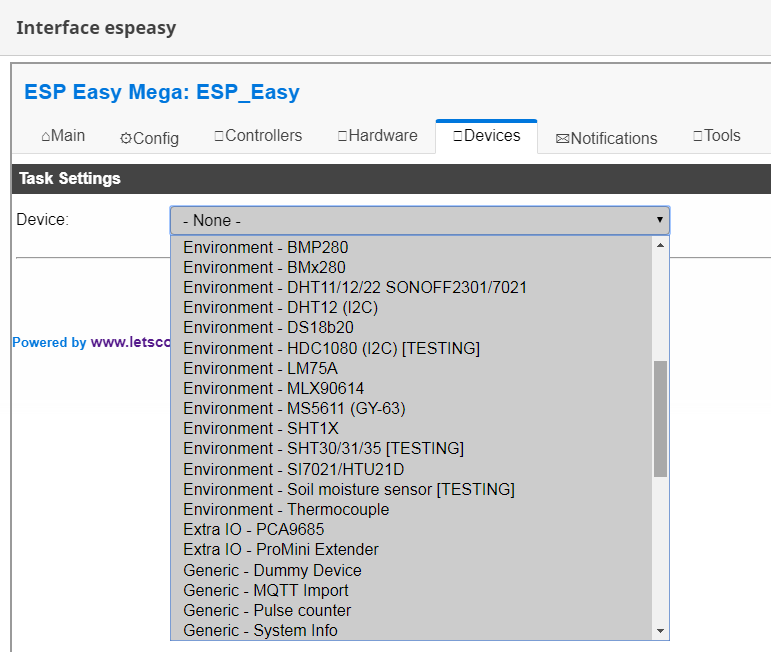

Message par cicis54 » 15 oct. 2018, 08:58
effectivement il y a 32 devices.
Par contre combien de plugin sont disponibles ?
Merci et cdlt

Re: Flasher LOLIN32 Pro
Message par cicis54 » 15 oct. 2018, 16:41
0xe000 boot_app0.bin, c'est peux être l'adresse 0x0000 ?
Effectivement il y a tous les plugin de l'ESP8266 sauf ceux qui utilisent le port série.

j'ai flashé l'EPS32 de la façon ci dessous.
2 reboot et coupure de l'alimentation -> il redémarre
Controller publish par défaut :
demo.php?name=%sysname%&task=%tskname%&valuename=%valname%&value=%value%
Il accepte :
device=%sysname%&taskid=%id%&cmd=%valname%&value=%value%
J'ai voulu inclure cette ESP dans le plugin ESPEASY de Jeedom, mais celui ci n'est pas reconnu.
Cdlt
